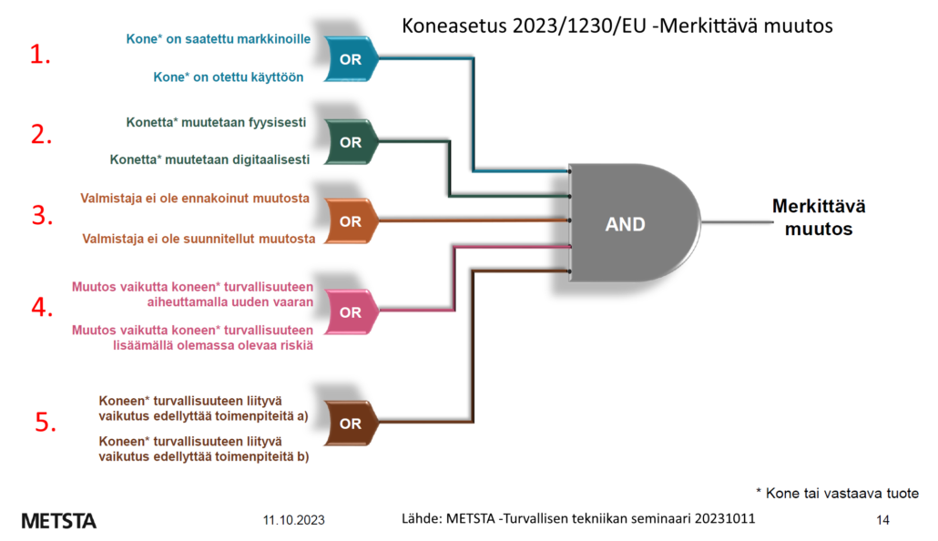

Kuvassa 1 on esitetty edellä kerrottu logiikkakaaviona.  Kuva on työryhmän/Jenni Kiviahon tekemä ja mielestäni hyvin selkeä.  Siinä ei ole mukana kohtaa 6, mutta jokainen voi miettiä miltä kuva näyttäisi, jos olennaiset terveys- ja turvallisuusvaatimuksien muutos lisättäisiin kaavioon.  Olennaista on huomata, että edellä aukaistut kohdat 1 – 5 liittyvät merkitsevään muutokseen JA ehdolla, eli pelkästään yhden kohdan trikkaus ei tarkoita merkitsevää muutosta.  Tietenkin turvallisuus tulee huomioida ja varmistaa tästäkin huolimatta.

Kohdassa 1 todetaan, että kyseessä tulee olla kone tai vastaava tuote, johon sovelletaan koneasetusta.  Koneasetuksen ”takana” on standardointi.
Kohdissa 2 – 5 annetaan rajoja, milloin kyseessä olisi koneasetus 2023/1230/EU mukainen merkittävä muutos.  Koneasetuksen mukaisesta uudesta koneesta tulee käytössä oleva kone, kun työnantaja ottaa ja antaa koneen työntekijöiden käyttöön.
